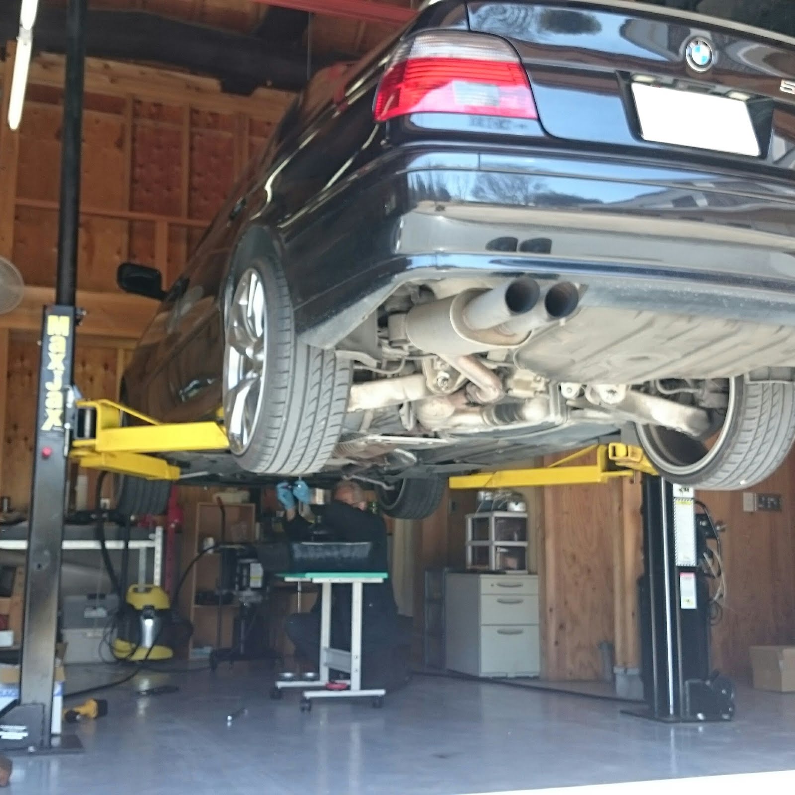

Bei den hydraulischen Lifts ist immer eine mechanische Sperre drin, wenn es z B ein QuickJack ist, da ist einer der Buegel mit einem Fanghaken, wenn der eingerastet ist, laesst man den Hydraulikdruck weg/ab.

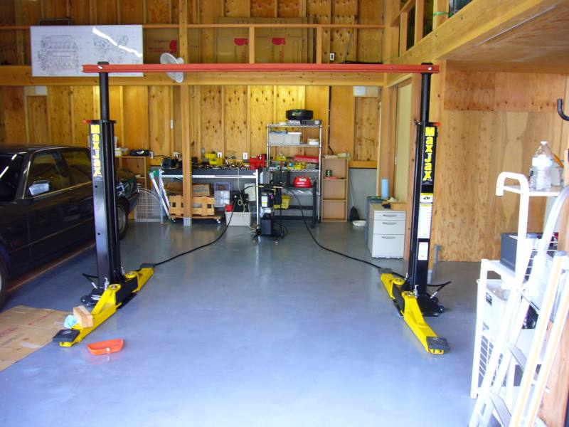

Ist genau so bei meinem MaxJax, geht auch mit einer hydraulischen Pumpe hoch, an den beiden Saeulen sind 2 Loecher, wo jeweils ein Sicherungsstab durchgesteckt wird, also etwas hoeher pumpen, Pin rein, Hydraulikeinheit entlasten, dann geht er runter und sitzt mechanisch fest, sonst waere es zu gefaehrlich, wenn ein Hydraulikschlauch platzen sollte.

Ich selber hab diesen MaxJax Externer Link (&Ooml;ffnet in neuem Fenster, der Forumsbetreiber distanziert sich vom Inhalt extern verlinkter Seiten.) http://1.bp.blogspot.com/-bBiDJWNAO5...112609_190.jpg
zn der linken Saeule sieht man ca. in der Mitte einen roten Punkt, dass ist die eingeschobene Metallstange als Sicherung, ist natuerlich in beiden Saeulen vorhanden, an der Saeule gibt es davon 2 Punkte, 1 x mittig, 1 x Max. hoch. Hier sieht man die Loecher dafuer in der Saeule besser Externer Link (&Ooml;ffnet in neuem Fenster, der Forumsbetreiber distanziert sich vom Inhalt extern verlinkter Seiten.) http://3.bp.blogspot.com/-1T6VPYEiEF...0/P1160661.jpg
