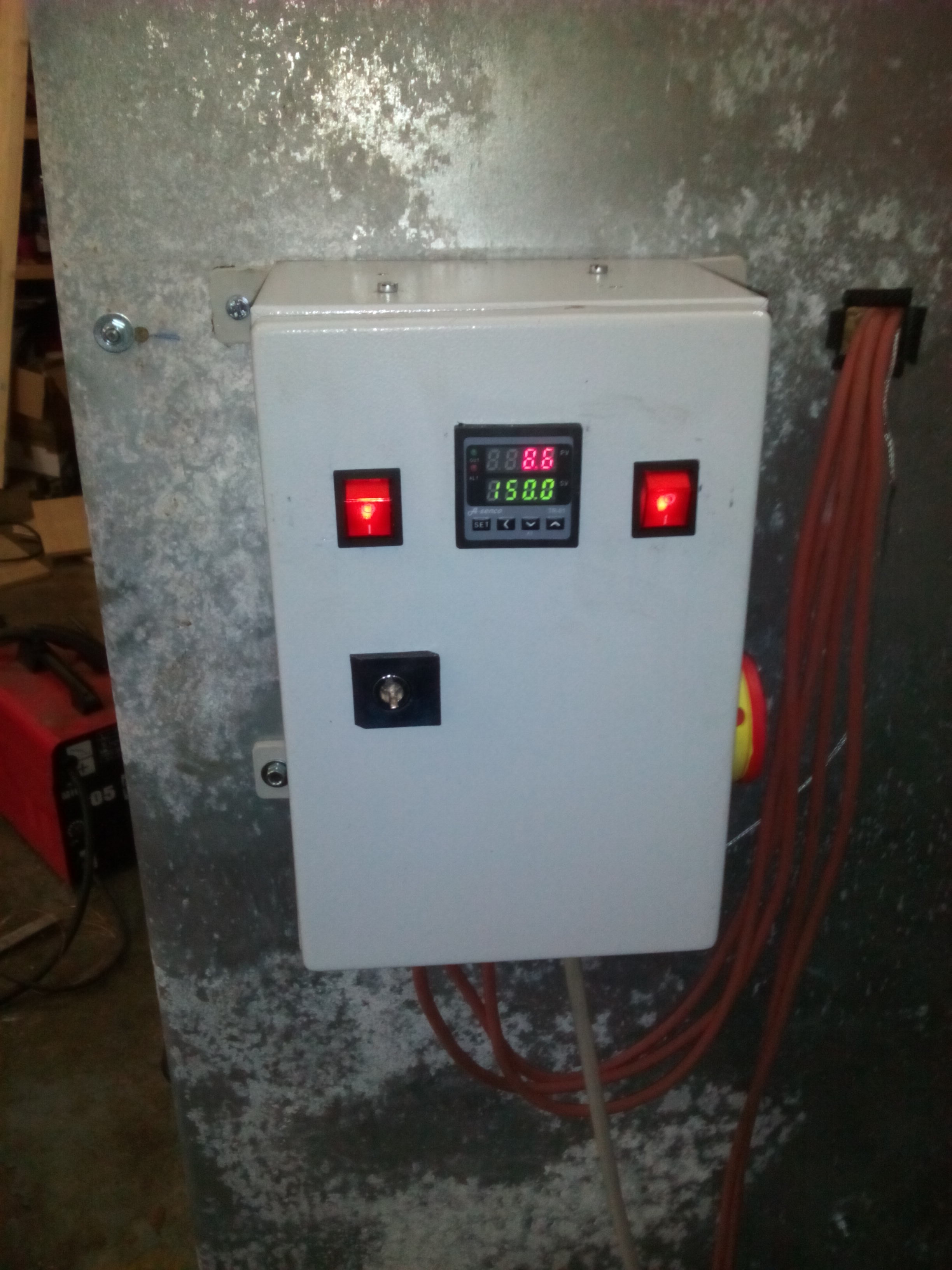

Heute habe ich lediglich die Elektrik machen können, danach musste ich die Hebebühne frei machen da Junior's Auto Handlungsbedarf hat (Antriebswelle ist raus gerutscht, muss ich morgen machen)
Also der Schaltkasten ist nun bestückt, montiert, verdrahtet und per 16A Stecker angeschlossen. Ein Funktionstest zeigte: in der Werkstatt hatte es 8,6°C Alles arbeitet wie gewünscht

Sodele, jetzetle... der Ofen ist betriebsbereit
Aufheizdauer mit lediglich 2 Heizelementen: 5min pro 50°C
Auch die Sandstrahlkabine wird demnächst fertig gestellt, also Trichter unten noch befestigen, Luftschlauch verlegen, Ansaugschlauch für Strahlgut verlegen und die Beleuchtung anschließen.
Bei einer Ofentemperatur von 180°C erwärmt sich aussen innerhalb 1 Std. das Metall um ca. 1,5°C, lediglich oberhalb der Türe und die Türe selbst wird ca. 50°C warm. Hier wurde auch keine zusätzliche Isolierung und keine Wärmeentkopplung durchgeführt... die Tür ist nun mal aus Metall und das leitet eben auch die Wärme...

Hi Werner,
ich wüürde sagen, sieht gut aus und da kann man nicht meckern. Ich denke für das was Du ihn brauchst sollte das jederzeit reichen und noch für ein bisschen mehr.
