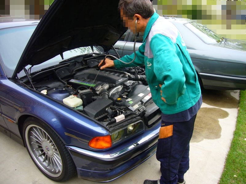

KFZ-Stethoskop gibt es fuer unter 10 EURO, das benutze ich immer, um Geraeuschquellen zu finden, siehe hier
Externer Link (&Ooml;ffnet in neuem Fenster, der Forumsbetreiber distanziert sich vom Inhalt extern verlinkter Seiten.) http://4.bp.blogspot.com/-F3UsdVUy7Z...0/P1190127.jpg
