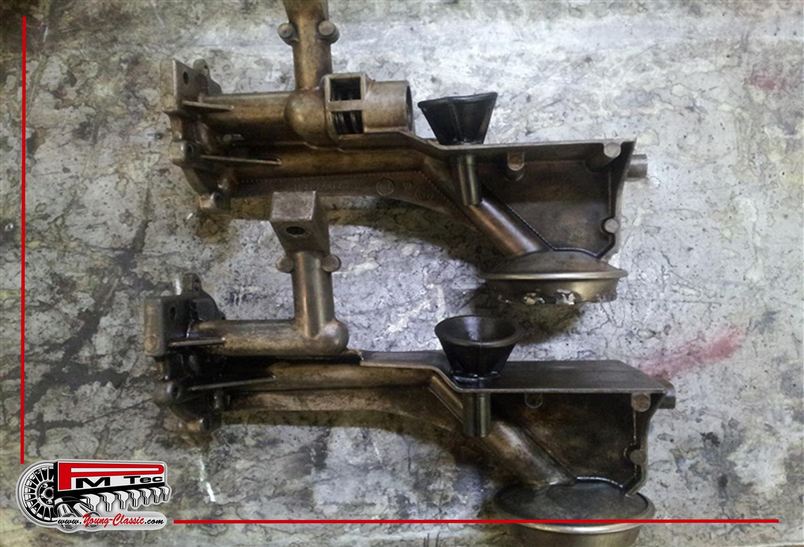

ALLE Pumpen sind betroffen - man kann es erst diagnostizieren, wenn die Pumpe ausgebaut auf der Werkbank liegt. Die jüngste Pumpe, die jemals auf diese Ausfallerscheinungen überprüft wurde, hatte keine 70Tkm gelaufen - es ist also vermessen zu glauben, ausgerechnet Deine Pumpe wäre nicht betroffen. Die ganz frühen Pumpen sollten aus mehreren Gründen auf spätere Pumpen umgerüstet werden. Sie sind veraltert und lassen sich aus diesen Gründen nicht upgraden. Betroffen sind die Motoren der Baureihen E3, E9, E12, frühe E24 und frühe E23 !!! Aber hier können wir die späteren Pumpen der Modelle E23, E24 oder E28 umbauen und auch diese Modell-Reihen beglücken.
Hier ein Ölpumpe ohne das lebensnotwendige externe Überdruckventil – eine Art Versicherung für die Funktion der Pumpe – erste Varianten haben dies alle nicht. Diese Pumpen sind nicht empfehlenswert und sollten ausgetauscht werden.
Hier sogar eine im Sumpf angepasste Pumpe für einen frühen E24 und die Abmessungen in der Ölwanne – die Sumpfform variiert teilweise . Bitte beachten.
Dieser M30 hier bekam die neuere Generation (deutlich an der großen Feder zu sehen) und wir passten die Gegebenheiten der Wanne an diese Pumpe an....

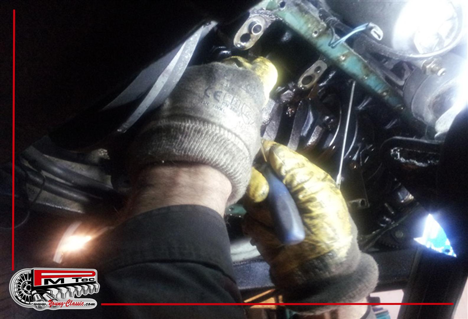

Hier das etwas fummelige Kontrollieren der Lager abgebildet. Da Ersetzen der Schalen geht im eingebauten Zustand nur immer paarweise da immer wieder die KW gedreht werden muss und dafür die Schalen unersetzlich sind....
Mit etwas Übung ist es aber zu schaffen – nichts für Wochenend-Schrauber...
