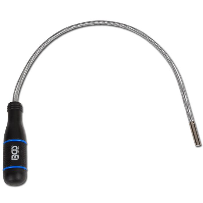

Besser sind flexibele Magnetheber
Magnet ist dünner und man kommt auch um Ecken rum
