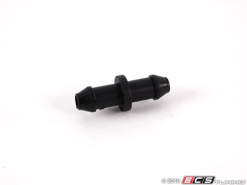

Brauche kurz euer Hilfe.
Bei mit ist eine Verbindung bei den Schlauch des Windschutzscheiben Wischers gebrochen (Mitte) und die Teile Nummer dafür sind in den Plänen nicht Verfügbar. Heißt es dann, das es in einem mit ganzen Wischer bestellen soll?
Bilder dafür sind angehängt.
Danke vielmals,
Lg

Hatte das selbe Problem. Gibt's nicht einzeln. Hatte das auch erst mit nem kleinen Röhrchen geflickt. Musste dann auch nen kompletten Wischer holen.

Das sind sog. Quick-Connectoren von Conti. Jedenfalls haben die mal das System definiert und sind bei BMW fast schon standardmäßig im Einsatz.
Ich kann es auf den Bildern nicht genau erkennen, die sind unscharf. Aber auf der einen Seite vom Schlauch ist der "Verschluss" (wo man einen Ring etwas verdrehen und damit den Connector entriegeln kann) und auf der anderen Seite ist das Gegenstück, was nur in den Schlauch gesteckt wird und mit dem Connector zusammenpasst?
Edit: BMW hat hier sogar was im Angebot:
Externer Link (&Ooml;ffnet in neuem Fenster, der Forumsbetreiber distanziert sich vom Inhalt extern verlinkter Seiten.) http://de.bmwfans.info/parts-catalog...ions_for_hoses
Teil 3 ist der männliche Teil, offenbar gibt es das nur mit aufgestecktem Schlauch. Aber dieser Connector lässt sich relativ leicht aus dem Schlauch herausnehmen und dann auf deinen Schlauch umbauen.
Welchen Innendurchmesser hat der E65-Schlauch? Wenn 5mm passt das!
Markus

Das ist mir bewusst, dass er vom G11 ist. Aber wie ich schon schrieb ist das Standardware bei BMW und wenn der Schlauch beim E65 5mm Innendurchmesser hat, dann passt das vom G11 einwandfrei.
Hier mal ein Foto einer bei BMW sog. Schnellkupplung (was nichts anderes ist wie das Quick-Connectoren-System von Conti):
Teilenummer 61667124704
Dafür gibt es eben auch einen männlichen Part, der vom G11 wird da passen.
Edit, schneller Zufallsfund:
Teilenummer
61688252747
Nochmals zur Verdeutlichung:
Im Bild ist an dem linken Schlauch das weiße Teil. Das ist der weibliche Teil des Connectors wie ich ihn oben im Bild gezeigt habe. Im weißen Teil befindet sich noch ein abgebrochenes Stück Rest vom männlichen Teil. Das andere Stück Rest steckt im Schlauch. Das abgebrochene Stück bekommt man raus, in dem man den weißen Ring zum schwarzen Innenleben VERDREHT (Grobmotoriger können auch den kompletten weißen Ring aushebeln.
Markus

Vergesst, was ich geschrieben habe, sorry.
Es handelt sich um das Teil direkt am Wischerarm, quasi den Adapter.
Das männliche Gegenstück sitzt quasi auf dem Adapter drauf. Bin aus dem unscharfen Bild nicht schlau geworden.
Markus

Habe schon die Schnellkuplungen bestellt, die kommen bald, dann werde ich basteln.
